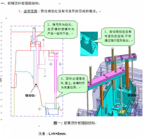

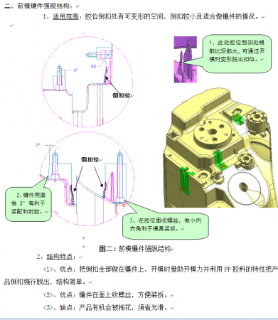

在车灯模具中前模成型经常有倒扣结构(车灯夹电线用),如采用前模行位或前模斜顶会使模具结构变得复杂且不必要,请问可以强脱吗?
