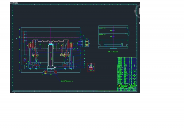

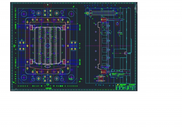

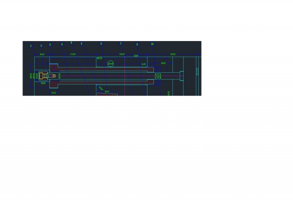

[注塑模具] 这个拉杆的工作原理是什么?
发表于 2015-10-8 11:51:04 | 显示全部楼层 |阅读模式
 楼主| 发表于 2015-10-8 11:58:51 | 显示全部楼层
拉杆的作用是把斜顶拉出来,因为这是一套倒装模,后模安装在静模板,没有顶出力,当A,B板开模235时,介子拉动顶针板,将斜顶拉出
