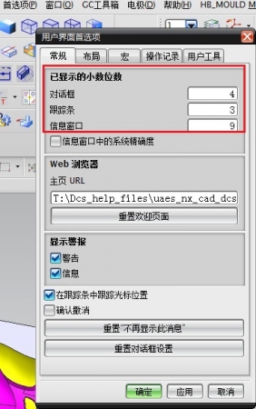

发表于 2015-9-17 15:18:38 | 显示全部楼层 |阅读模式
有谁知道UG测量小数点显示在那里设置吗?
努力加油
发表于 2015-9-17 15:21:18 | 显示全部楼层
首选项--用户界面。。。
发表于 2015-9-17 15:21:54 | 显示全部楼层
