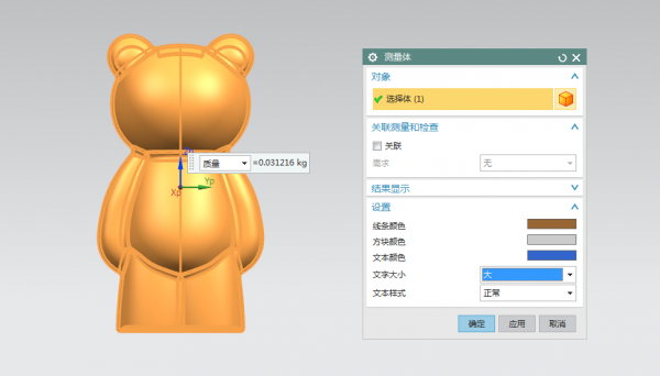

平时工作中,比如客户需要在造完型后需要计算克重等计算产品的质量,这时候要是不会可就尴尬了,下面我分享一下这个简单的质量测量教程给大家

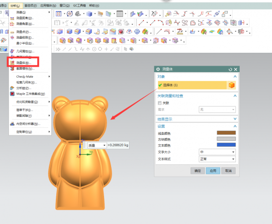

                                  下面我们开始计算下图这个小熊的重量吧
分析-测量体-质量  这样就能计算质量,这里还可以选择测量体积、表面积等
这里的单位是(克/厘米)系统默认的是7830.64

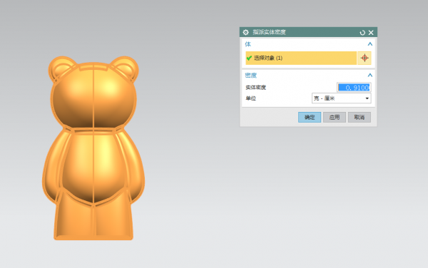

当然我们也是可以更改实体的密度
编辑-特征-实体密度
我们现在给这半个小熊指派密度为0.91(PP)
指派后再去计算这个产品的克重
  这个就是产品的克重了
