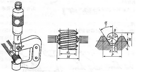

用量针测量仪器校准螺纹中径的方法称三针量法,测量时,在螺纹凹槽内放置具有同样直径D的三根量针,如图(e)示,然后用适当的量具(如千分尺等)来测量尺寸M的大小,以验证所加工的螺纹中径是否正确。

例3用三针量法测量M24*1.5的螺纹,已知 D = 0.866mm,d2=23.026mm,求千分尺应测得的读数值?
解 ∵ α = 60°代入上式
M = d2+3D-0.866t = 23.026+3*0.866-0.866*1.5=24.325mm
