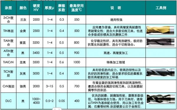

求一份刀具涂层参数表参考看看,谢谢了。。。
发表于 2015-9-5 17:28:33 | 显示全部楼层
