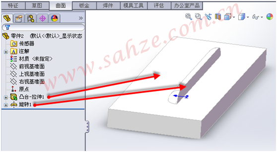

首先要创建一个将要拿来做成型工具的零件。
我们新建一个零件图,将零件创建出来,如下图所示:

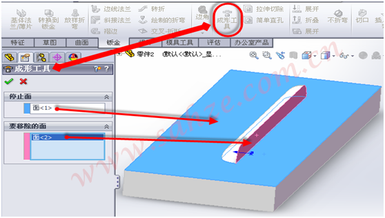

通过一次“凸台-拉伸”和“扫描”将零件绘制完成,然后点击钣金中的“成形工具”按照所需要求如下图一样设置:
完了以后,我们暂将该零件取名为“成形工具”,并将其保存。

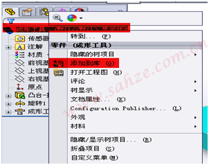

在FeatureManager设计树中,右击最上面零件名称并从右击菜单中选择“添加到库”如下图:

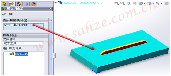

则跳出如下对话框:
我们选择要添加的项目为该零件,设计库文件夹为“成形工具”,如上图所示设置。点击确定则在库文件夹中便会出现该零件。

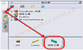

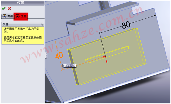

成形工具添加完成,我们打开一钣金件,并从成形工具库中将我们预先设置的“成形工具”左击拖放到所需成形的钣金面上,松开左键则跳出如下图所示对话框,根据需求完成参数设置即可。
