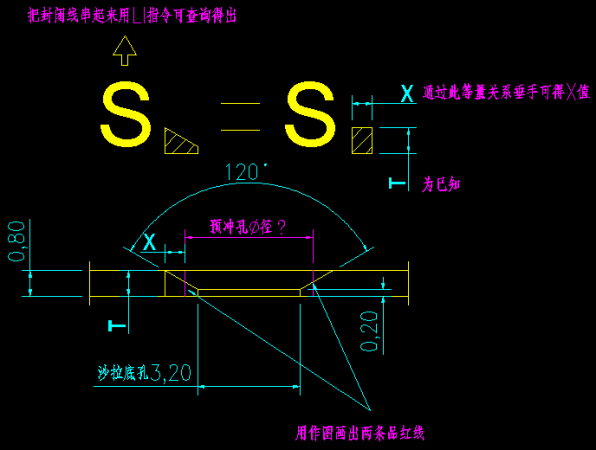

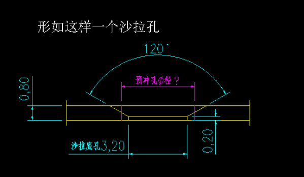

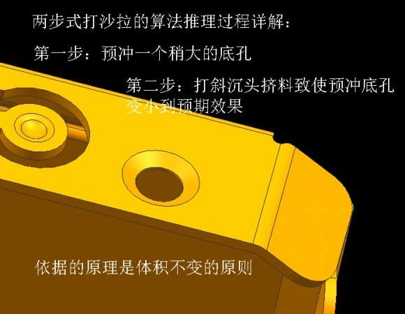

[原创教程] 两步打沙拉底孔计算方法
发表于 2015-4-2 19:39:52 | 显示全部楼层 |阅读模式
