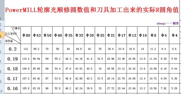

PowerMILL轮廓光顺修圆数值和刀具加工出来的实际R圆角值

ZHXY800 发表于 2016-1-7 08:22
公式:刀具直径 + {(刀具直径 X 修圆值)X 2}
计算出来的应该是实际的R圆角直径吧

 楼主| 发表于 2015-3-21 21:16:00 | 显示全部楼层
纠正一下,加工出来的R改为φ{:soso_e113:}

加工出来的R改为φ
