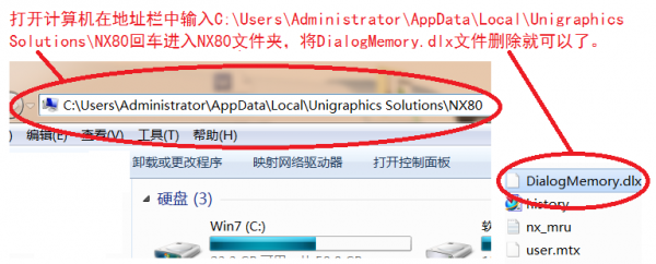

UG用久了感觉会启动越来越慢,是怎么回事呢?原因是一个叫Dialongmemory.dlx的文件会随使用次数的增加而变大,只要定期清理一下就可以了,删掉这个文件对使用UG没影响!谢谢大家的关注,分享点小经验罢了!
