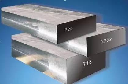

    1.模具钢材
影响模具质量的十大因素
    几种常用的钢材
    钢材是模具质量的决定性因素,选择合理的钢材是重中之重。选择钢材的标准是:
    ①注塑材料的要求—不同的塑料要选用不同的钢材,如对高抛光的要求、耐腐蚀的要求等等;
    ②价格—钢材性能够用就好,不是越贵越好;考虑到模具的成本因素,模具钢材要选用和模具寿命相应的材料,避免不必要的浪费;一般P20的寿命在30万左右;2738,50万没问题,H13/2344通常在80-100万以上,可以根据情况选择;
    ③热处理。模具的表面处理也是非常重要。氮化—能够增强钢材的表面硬度,有效延长模具寿命;电镀—能对模具钢材进行有效改性,对一些需要高亮度的和耐腐蚀的塑件可以利用电镀来增强和改进钢材的性能

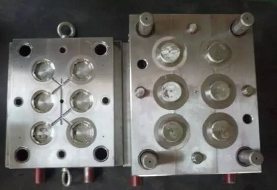

    5.对碰(飞模)
影响模具质量的十大因素
    对碰靠的是模具钳工的经验,看似简单的活却是最具有技术含量的工作。复杂模具主要看的就是这个功夫。平板模具最简单,分形面只要没有飞边断差基本就ok了。像汽车配件模具就非常的麻烦了,不但分形面比较不规则,而且往往包括多个滑块、顶块。同时通过对碰还能对模具的其他问题进行改进和完善。所以它是一项综合性的工作。
