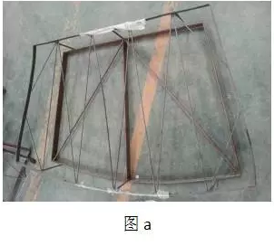

汽车前挡风玻璃的成型工艺是玻璃在达到其软化温度的炉体中,依靠自身重力,在热弯模具上成型。热弯模具(如图a)将直接影响玻璃的规格、性能,在夹层玻璃的生产制造中起着至关重要的作用。

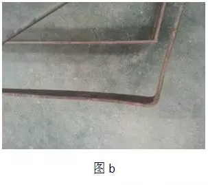

       热弯模具的精度决定夹层玻璃的规格,其材质和形状则决定了夹层玻璃的性能。材质方面,应采用不锈钢材质。不锈钢材料升温快,散热也快,能够为玻璃的成型提供良好的环境;形状方面,热弯模具边缘不应该做的棱角分明(如图b),而应做的圆滑,这样在玻璃成型的过程中,都能与热弯模具保持最小的接触面,从而最大限度地降低模具对玻璃的影响。

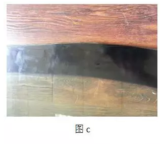

如果模具的材质和形状选择不正确,就容易导致出现裂玻璃的情况,如图c所示.
