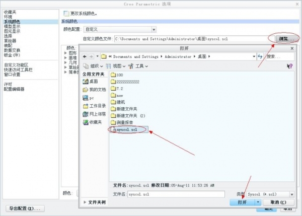

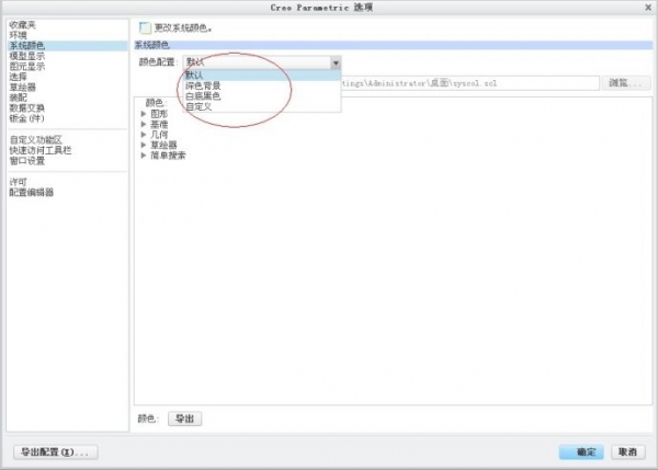

2. 在Creo中打开【系统颜色】选项在【颜色配置】里面选择【自定义】 如下图:
在【自定义颜色文件】里面选择刚才保存的文件,如下图:
点击【导出配置】选择CONFIG.PRO里面以便下次启动时能默认配置,如下图:
到此完成颜色转换,如下图:

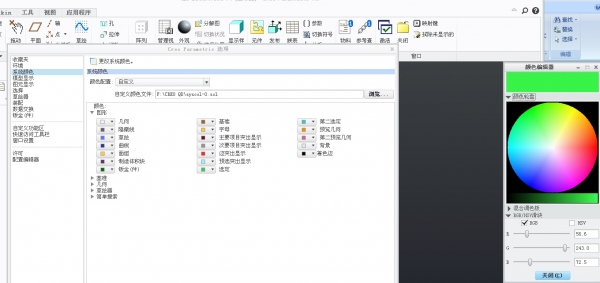

1.打开如图的界面
点开【背景】如下图
点开后,你如果觉得现在那些颜色有你喜欢的,你就可以直接选择了,如果没有,你可点开那些设置,设置成想你所想的颜色。我这里点开了更多的背景颜色选项,并点选择了绿色区域,如下图:

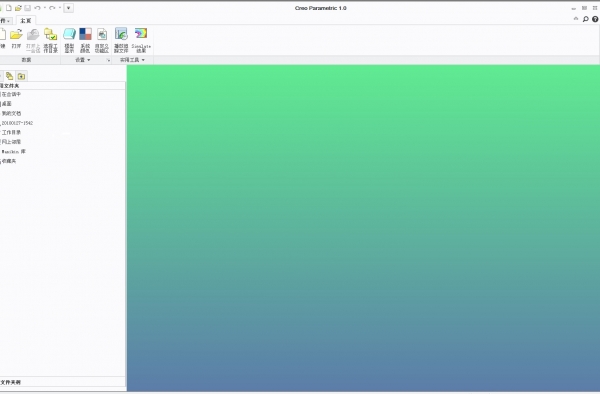

点了关闭后,以前的黑色样子的背景就变绿了,见下图
此时如果你不满意,你可以重新点开背景那个选项,再进行相关更改,比如【梯度】呀什么的,【梯度】就是颜色有过度变化
完成后点导出,并将导出的保存路径放到你的启动目录里,此时CREO就在你的系统里新建成功了一种颜色

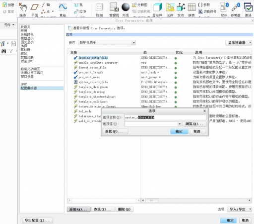

之后再点【配置编辑器】,点添加
点添加后在下面的对话框里输入下图中所示的东西:
之后点【浏览】,打到刚才你保存的那个颜色文件,确定,再点对话框左下角的导出配置,再点确定,就可以了(特别注意,导出配置一定要导到你的启动目录里)
