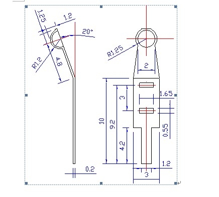

最近刚学了冷冲压工艺里的弯曲模设计,老师布置了作业,就是下图,请问这个图应该怎么写工艺分析
查看: 3156|回复: 3
[五金模具] 请问这个零件图应该怎么写工艺分析
 荐 [复制链接]
发表于 2014-10-4 20:17:46 | 显示全部楼层 |阅读模式
请问这个零件图应该怎么写工艺分析 图81901
发表于 2014-10-4 23:15:58 | 显示全部楼层
朋友  老师的意思是叫你怎样模具进行排位,第一步冲哪里。第二步冲哪里,合理的构思。我是注塑模具的,但我看你这模具,第一进行孔冲裁,留点不完全切断,在进行折弯,最后切断第一步留下的料  然后进行落料。 能起到抛砖引玉的作用不  呵呵。欢迎来本站交流。

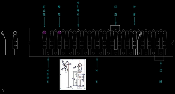

发表于 2014-10-23 15:14:03 | 显示全部楼层
这位同学我抽空初排了一下,仅供参考! 请问这个零件图应该怎么写工艺分析 图82715 工艺排布初稿.rar (513.06 KB, 下载次数: 294)
