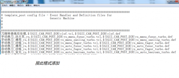

我要做一个圆形平底的坑,编好程序后到机子上就是锣不圆。是不是后处理的问题,还有网上下载的ug宝元后处理如何安装。

 楼主| 发表于 2014-4-23 22:29:42 | 显示全部楼层
老师们能不能详细说明一下啊,本人是新手。

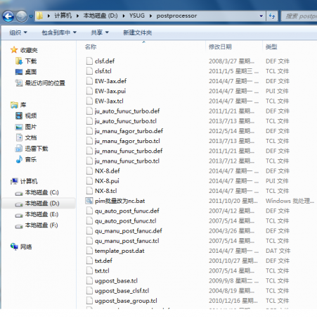

发表于 2014-4-24 08:38:01 | 显示全部楼层
记事本打开D:\Program Files\UGS\NX 7.5\MACH\resource\postprocessor\template_post.dat,按格式修改
 楼主| 发表于 2014-4-25 14:15:33 | 显示全部楼层
多谢问题已经解决
