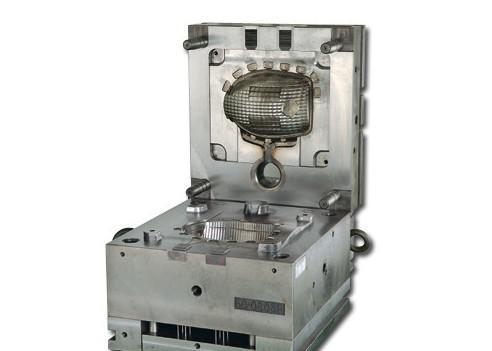

压铸模具制作工艺流程分析
a模具制作工艺流程:
  审图—备料—加工—模架加工—模芯加工—电极加工—模具零件加工—检验—装配—飞模—试模—生产
  A:模架加工:1.打编号,2.A/B板加工,3.面板加工,4.顶针固定板加工,5.底板加工
  B:模芯加工:1.飞边,2.粗磨,3.铣床加工,4.钳工加工,5.CNC粗加工,6.热处理,7.精磨,8.CNC精加工,9.电火花 加工,10.省模
  C:模具零件加工:1.滑块加工,2.压紧块加工,3.分流锥浇口套加工,4.镶件加工
