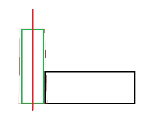

请问“ 每次光刀必须检测刀具的摇摆度,偏差单边超±0.03的必须纠正”,以上这句话在“CNC操作员工作守则”里看到的。请问怎样检测刀具的摇摆度?刀具摇摆度过大会导致什么后果?摇摆度过大用什么方法纠正?
发表于 2014-3-7 16:06:13 | 显示全部楼层
可以用校表检测,刀摆对精度的影响如下图,对刀摆影响最大的因素是锁咀
 楼主| 发表于 2014-3-7 16:19:47 | 显示全部楼层
若果测出刀具转动的实际最大直径,然后编程时按照刀具的实际直径编,从上到下一刀一刀的铣,可以加工准确吗?刀摆对精度的影响可以用这种方法消除吗?每次换刀后都要测刀摆吗?铣铜公刀摆允许有多大?铣钢模刀摆允许有多大?
