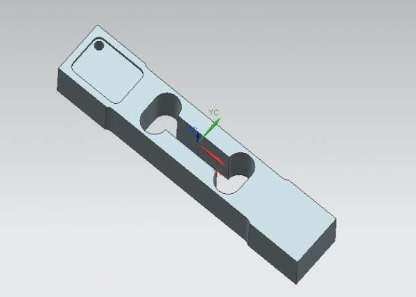

求高手设计夹具 图71236
   这是一个铝产品,有几万个,外围不用锣,铣床飞好的了,求高手设计工装夹具  {:soso_e183:} 2013.x_t(181.09K)2013.prt(152.00K)
 楼主| 发表于 2013-11-4 22:13:13 | 显示全部楼层
求高手设计怎么样可以一次锣几件或更多{:soso_e183:}

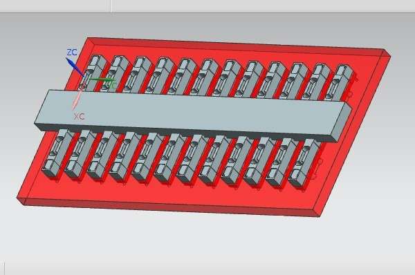

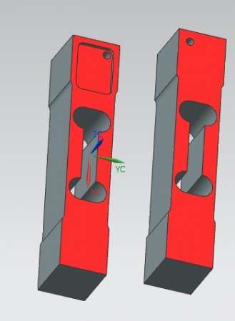

发表于 2013-11-4 23:15:36 | 显示全部楼层
求高手设计夹具 图71237
你们老板太有钱钱了,你们加工工艺就搞错了,这种情况开一付型材模
再铣这两个红色面那样速度开,质量高!
求高手设计夹具 图71238
 楼主| 发表于 2013-11-5 19:40:16 | 显示全部楼层
先别说开模那些了,现在产品除了外围不用锣之外,其他都要锣。你这个夹具怎么锣?不行吧,大师
发表于 2013-11-6 10:45:22 | 显示全部楼层
等待沉默 发表于 2013-11-5 19:40
先别说开模那些了,现在产品除了外围不用锣之外,其他都要锣。你这个夹具怎么锣?不行吧,大师 ...
不行我把头给你
 楼主| 发表于 2013-11-6 13:09:35 | 显示全部楼层
呵呵,那倒不用给个头我,你能否说说这个夹具怎么用?
