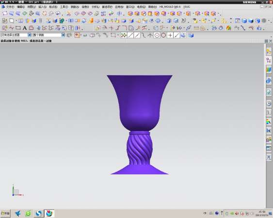

天天向上,每日一题(二十一) 图71093

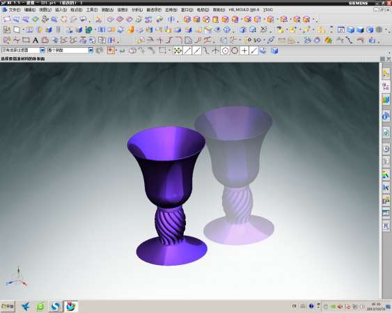

天天向上,每日一题(二十一) 图71091

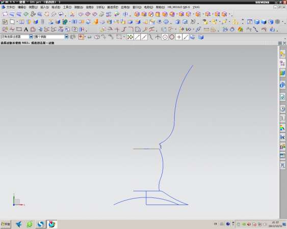

天天向上,每日一题(二十一) 图71092

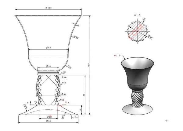

天天向上,每日一题(二十一) 图71094
