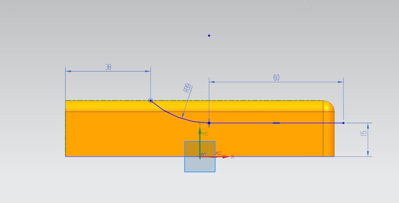

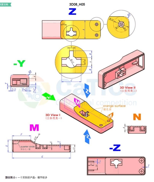

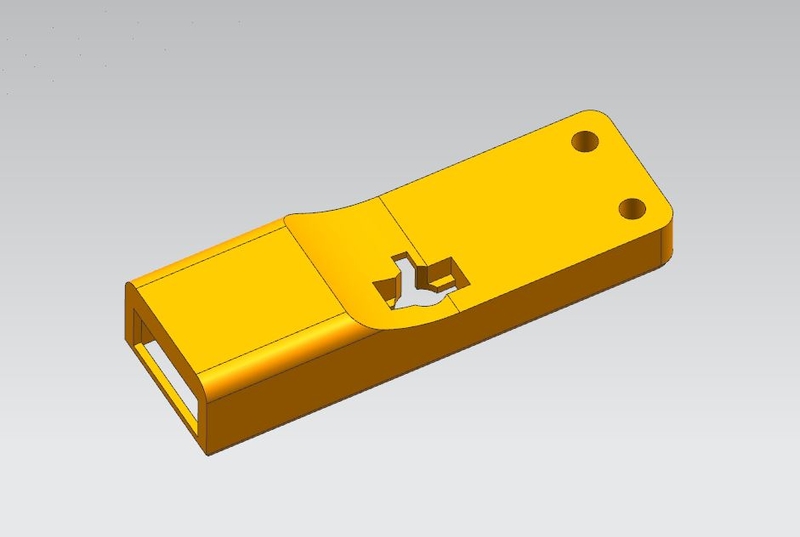

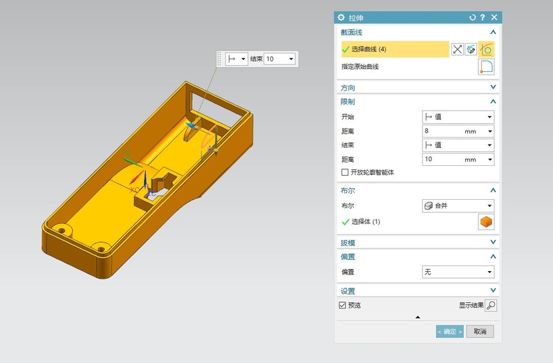

分析:这个产品的结构很简单,但是有很多小细节,我们要注意特征的先后顺序。建模特征安排得不合理,那么我们得出的结果有可能是不一样的。

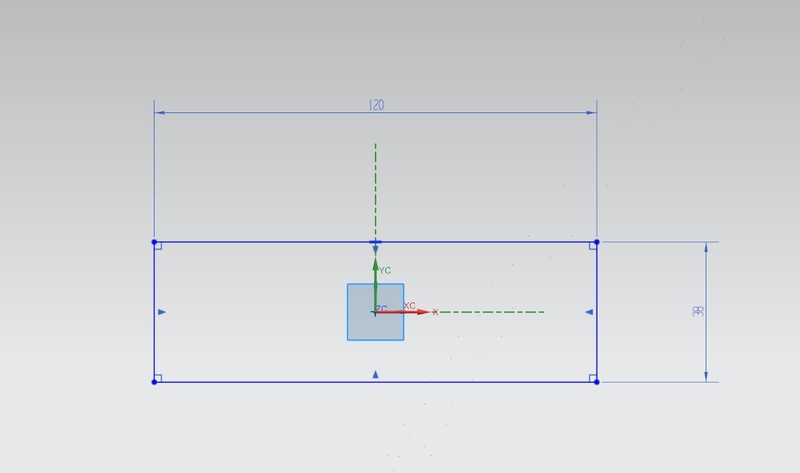

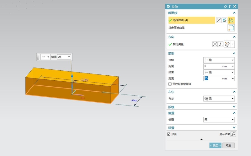

1.先把产品的最大轮廓画出来。
2.拉伸到最高位25MM。

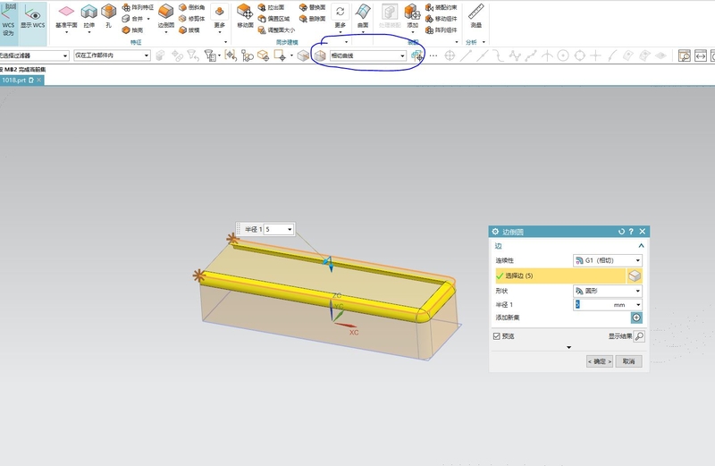

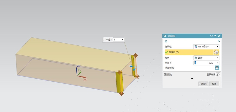

3.后面两个棱边倒R5的圆角。
4.上面的边也倒R5的圆角,注意选择规则是相切曲线,上面全部都倒出来。

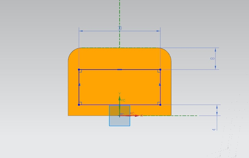

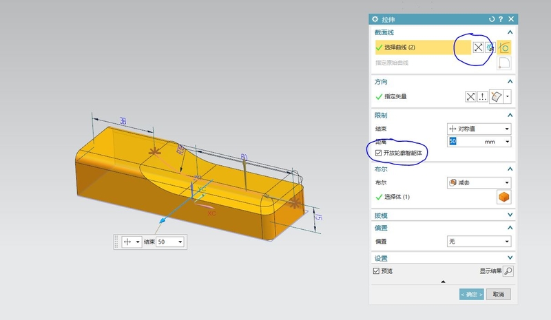

5.画草图。
6.拉伸草图曲线把橘色面裁剪出来,开放轮廓智能体打勾,裁剪方向可以调整。

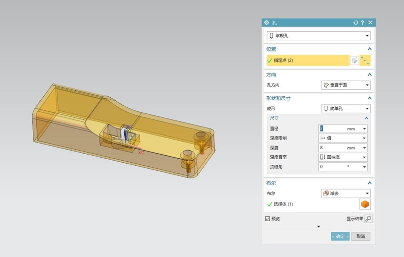

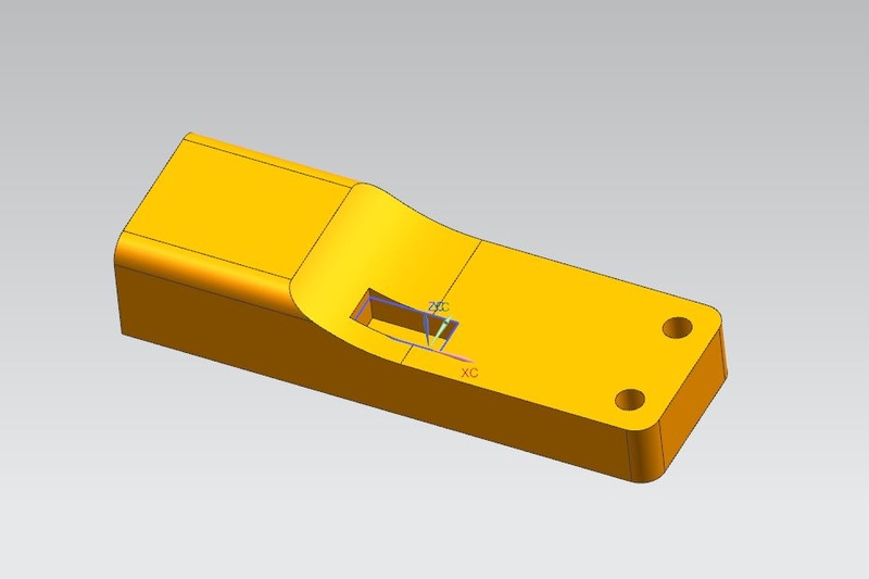

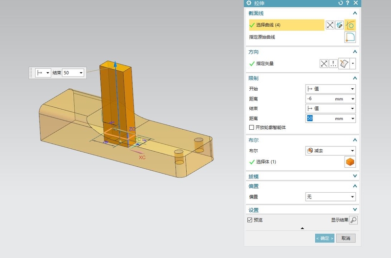

7.打孔再镜像。
8.中间方孔画草图。

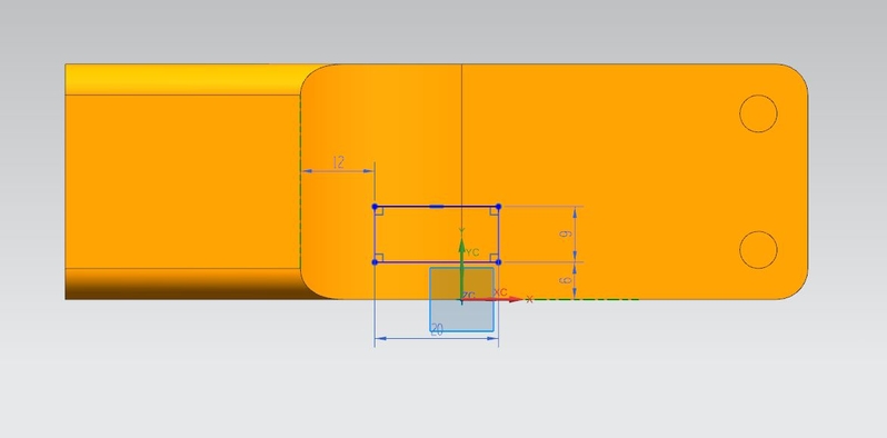

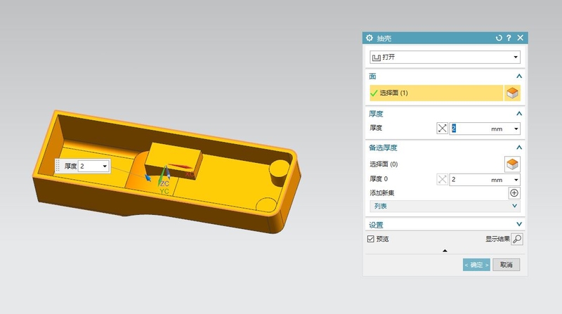

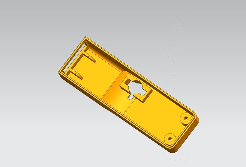

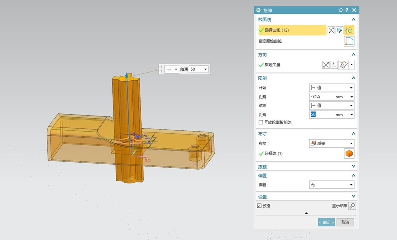

9.现在才开始抽壳,通过两个剖视图可以看到,只有减掉方孔和打孔后才抽壳,这样的尺寸才是我们想要的,所以这个地方要注意。
10.画中间的异形孔,要和方孔的横竖边中点对齐,再拉伸减通。

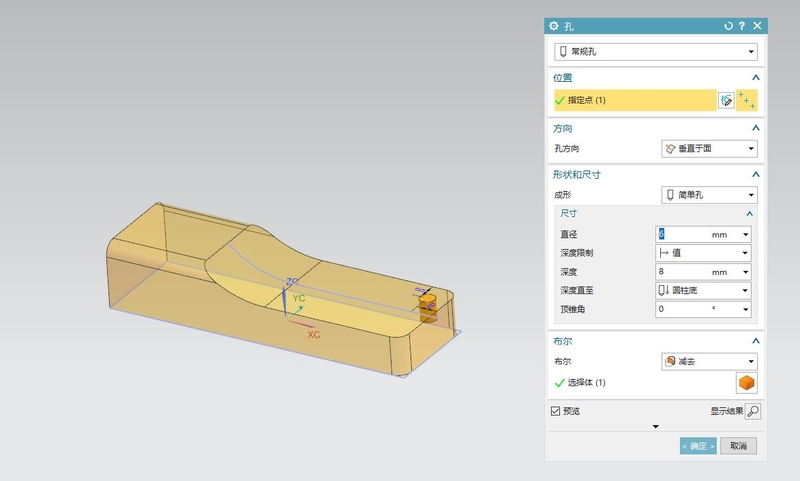

11.右边的小孔打通。

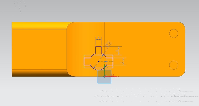

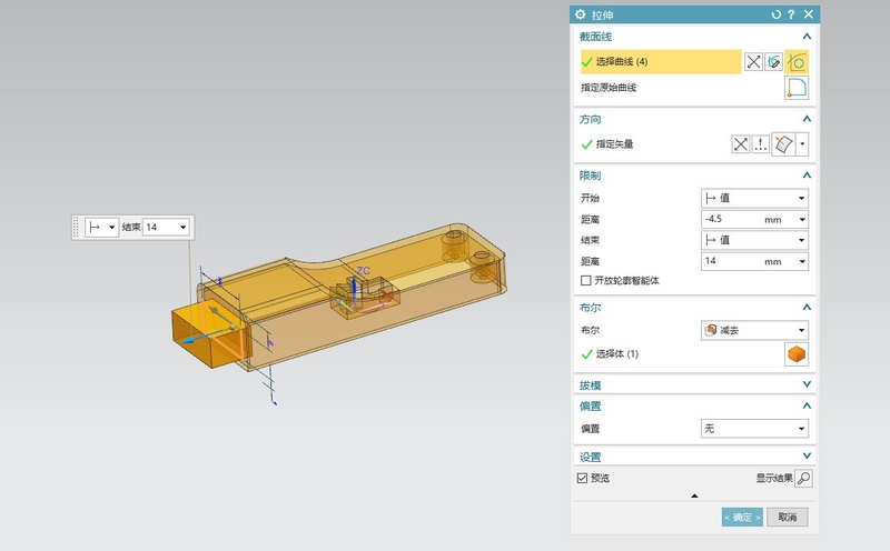

12.前面的方孔打通。

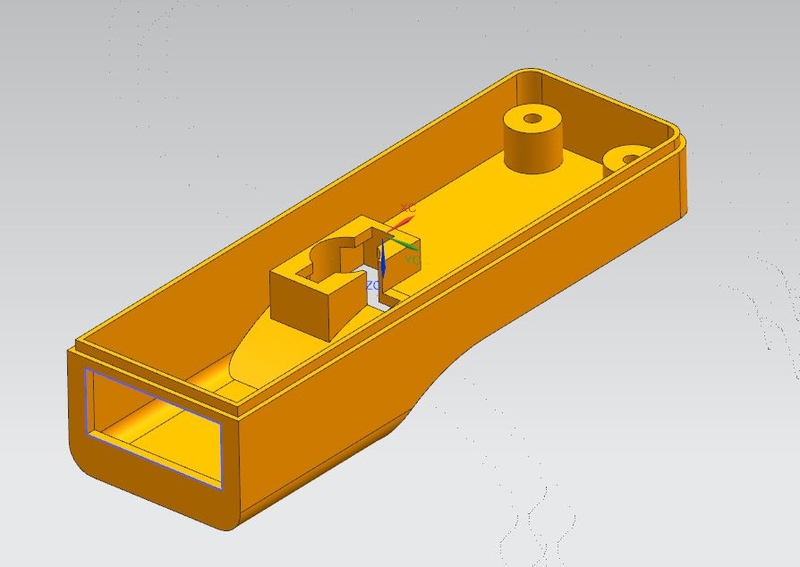

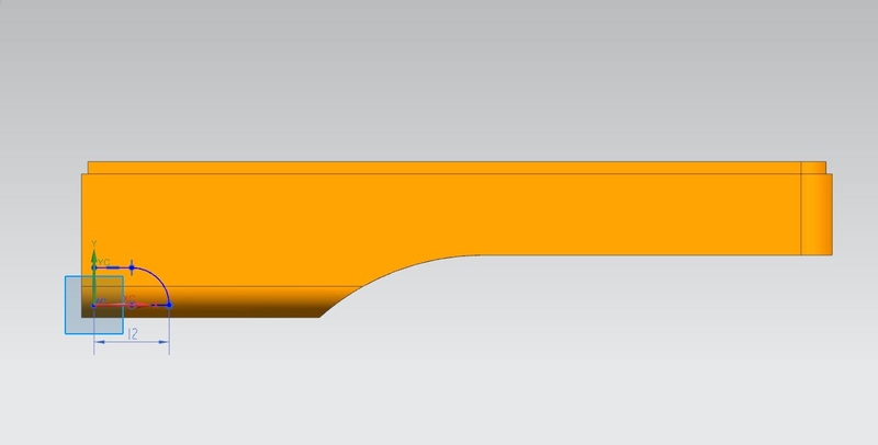

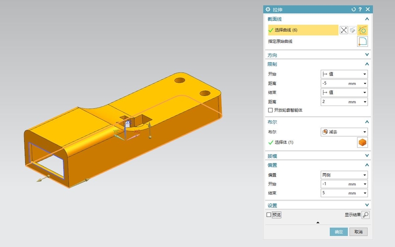

13.减出产品开口边上的装配位间隙,拉伸产品的边,下去2MM,里面偏置1MM。

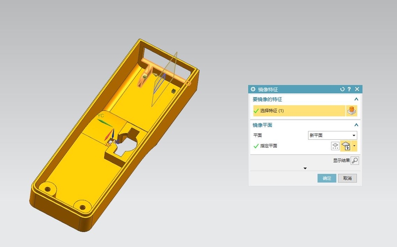

14.画加强筋草图,拉伸从8到10MM,并且合并起来。
15.最后再镜像特征。
