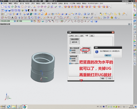

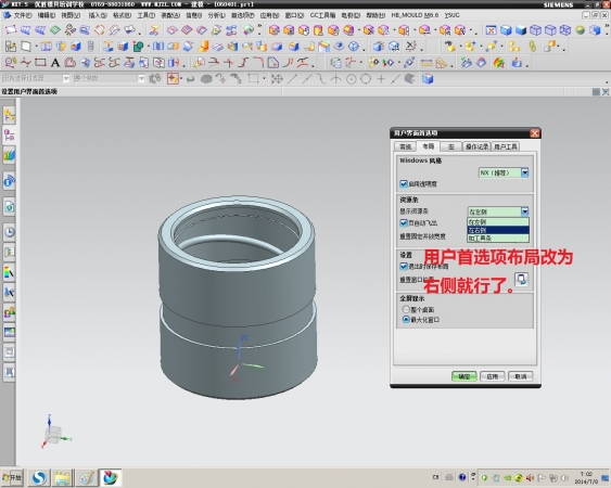

资源条冲到工具条上去了,用起来不舒服。

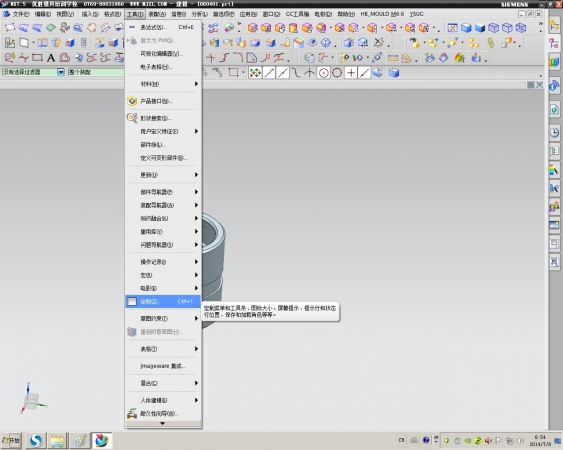

工具-定制-布局
停靠优先集,把竖直的改为水平的就可以了
关掉UG,再重新打开UG就行了

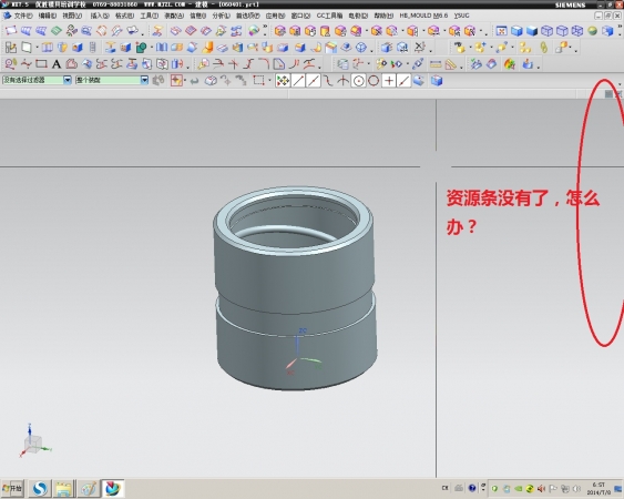

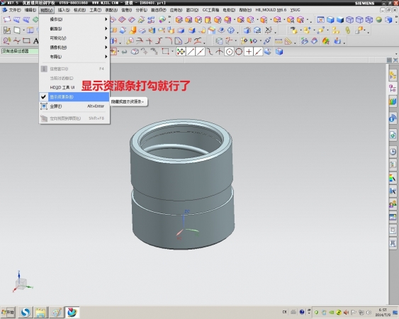

资源条不见了
视图-显示资源条打勾就行了

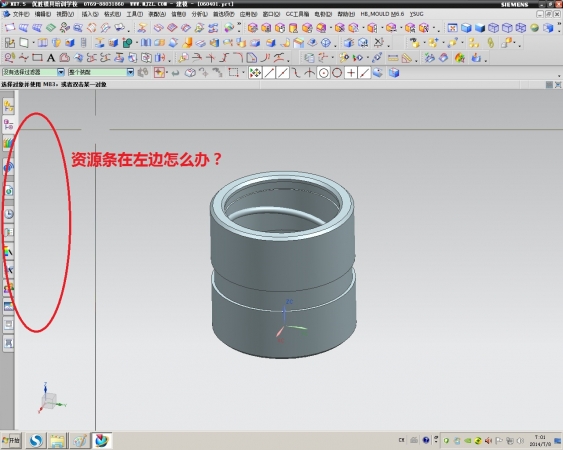

资源条跑到左边来了

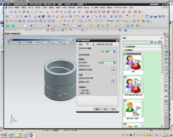

首先项-用户界面
用户界面-布局,改为右侧就好了

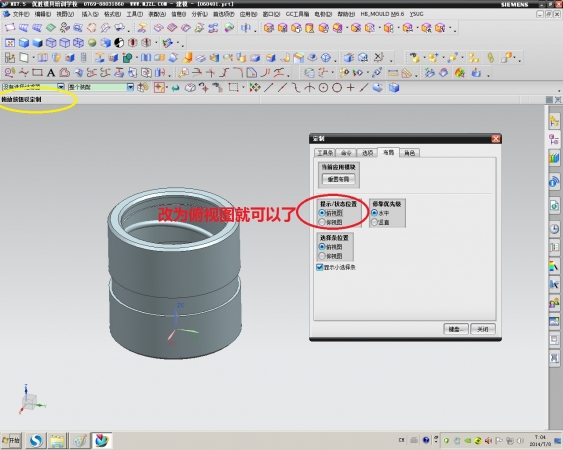

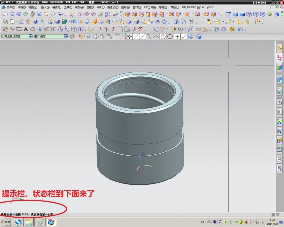

提示栏、状态栏跑到下面去了
工具-定制-布局,改成俯视图就行了

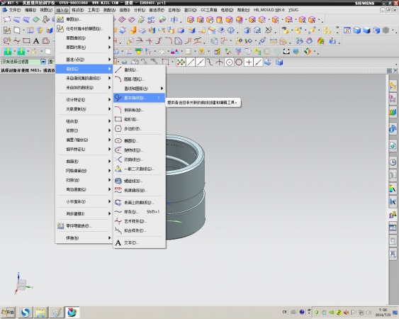

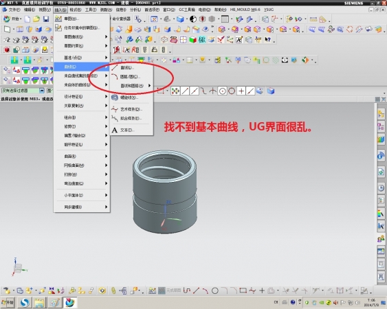

界面很乱,找不到基本曲线
点优胜外挂工具条上的“YSUG界面”,就自动把界面调整好
所有的常用的命令都调出来了

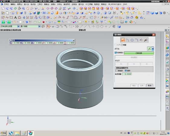

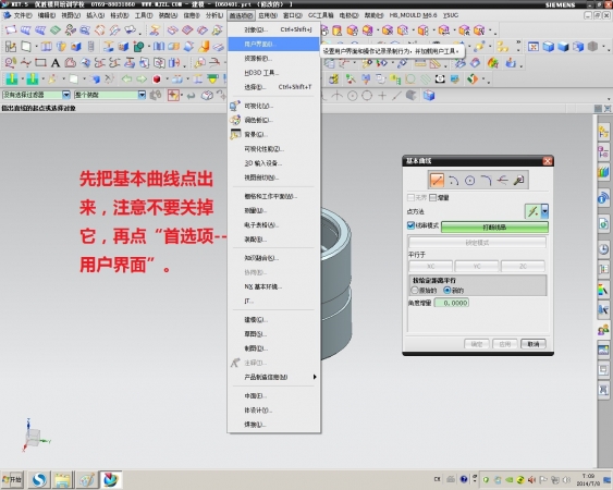

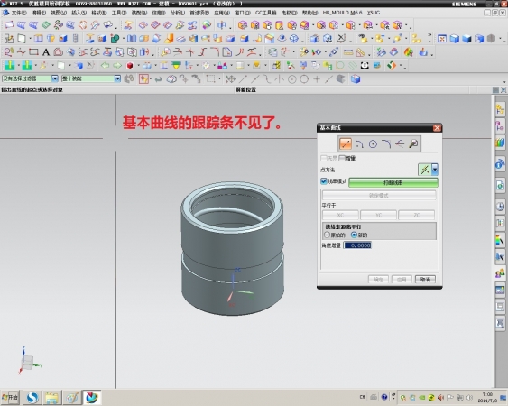

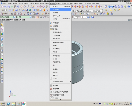

基本曲线的跟踪条不见了怎么办?

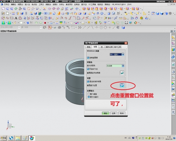

先把基本曲线点出来,注意不要关掉它,再点“首选项-用户界面”
用户界面-布局,点击重置窗口位置就可以了
跟踪条就有了

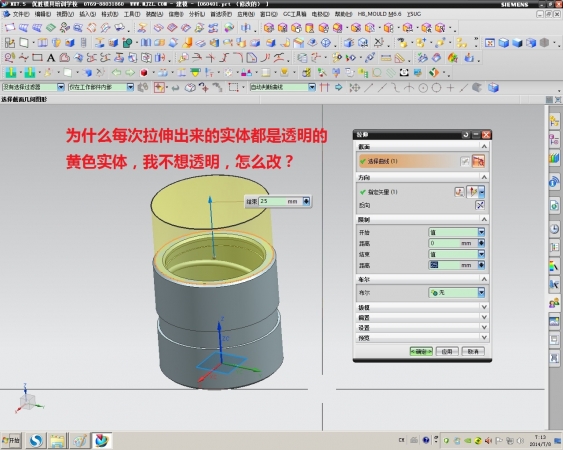

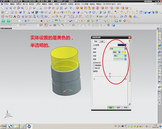

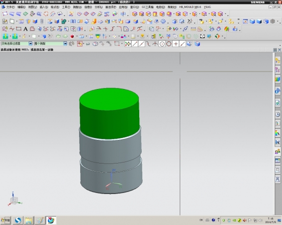

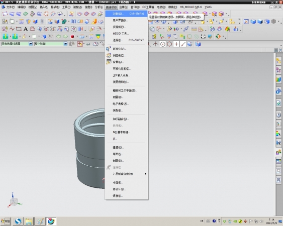

为什么每一次拉伸出来的实体都是黄色的、透明的,我不想透明怎么办

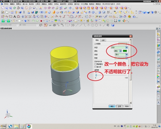

打开首选项-对象
我们看到我们原先设置的实体为黄色的半透明的
改一个颜色,把它设为不透明就可以了
点确定就OK了。
