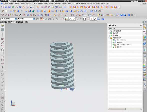

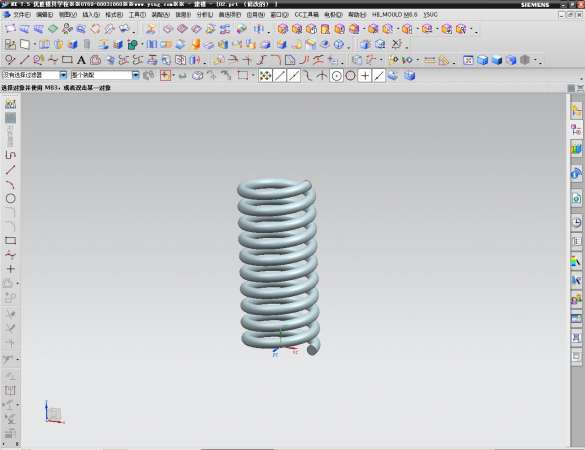

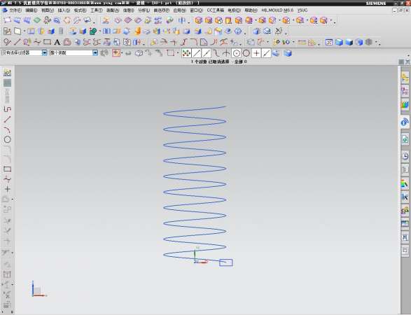

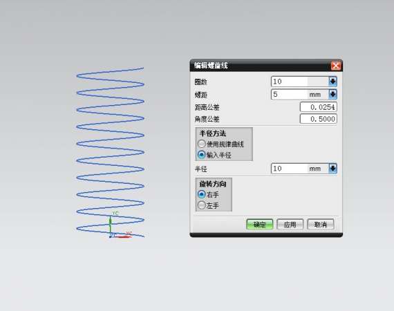

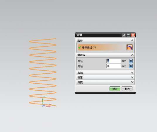

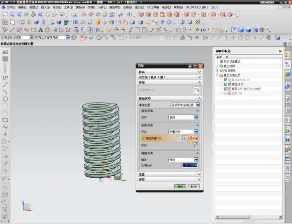

[原创教程] 天天向上,每日一题(二)UG各种弹簧的画法
 火 [复制链接]
发表于 2013-9-25 16:23:07 | 显示全部楼层 |阅读模式
天天向上,每日一题(二)UG各种弹簧的画法 图69624
天天向上,每日一题(二)UG各种弹簧的画法 图69484
天天向上,每日一题(二)UG各种弹簧的画法 图69485
天天向上,每日一题(二)UG各种弹簧的画法 图69486
天天向上,每日一题(二)UG各种弹簧的画法 图69487
天天向上,每日一题(二)UG各种弹簧的画法 图69489
天天向上,每日一题(二)UG各种弹簧的画法 图69488
