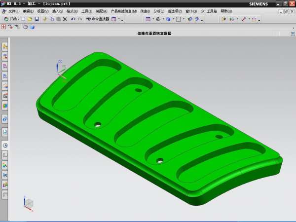

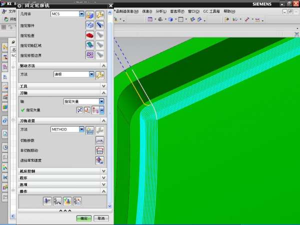

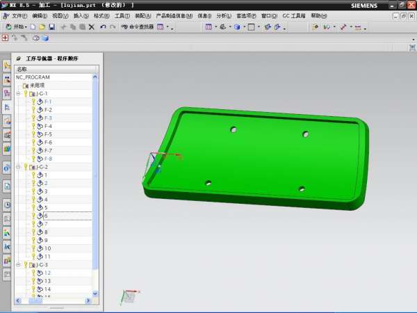

模型 全套程序 定轴半精,左右两侧没有倒扣角度,直接到位 4轴联动内腔,其实4轴明显效果要比三轴好,刀具也省! 4轴联动铣倒扣部分,其实也可以用定轴,另外一个倒扣我是用定轴,两种方法! 4轴联动铣槽子 侧壁, 这种结构是有不可能用刀具侧刃铣壁的4轴程序,必须五轴,4轴只能分层铣 换句话说 底面不可能是平的 必须要有个R过渡! 背向4轴程序 ,这种凸面 对刀具没有限制,用 大刀具 效率高 省时间! 全套UG精加工4轴程序下载: 链接:http://pan.baidu.com/s/1dDpZyRf 回复可见提取码:
查看: 66315|回复: 920
[网盘资源] 全套UG精加工4轴程序.
发表于 2013-8-13 15:11:55 | 显示全部楼层 |阅读模式
模型
全套UG精加工4轴程序. 图67975
全套程序
全套UG精加工4轴程序. 图67977
全套UG精加工4轴程序. 图67979
全套UG精加工4轴程序. 图67974
全套UG精加工4轴程序. 图67976
全套UG精加工4轴程序. 图67978
全套UG精加工4轴程序. 图67980
