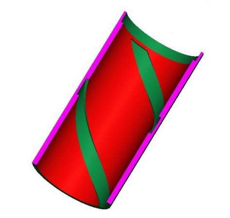

不一样顶出螺旋机构+另2种结构
产品介绍:
       1,产品是简易的唇膏壳体(化妆品产品),3件产品组合.
       2,产品的外观要求高,旋膏体时手感要柔顺,所以配合间隙要好.
       3,上盖跟主体的扣位配合的松紧要好
结构的分析:
       1,上盖通常是做透明料(AS),内型有一圈倒扣,是靠推板强脱了,所以芯子倒扣圈的根补要做R度,并做顺,以便于脱模
    2,主体(ABS)的大部分型腔靠滑块来做的,产品上有处段开的缺口,抱紧力相对少,所以用顶针直接顶出,但要注意缩水的放法.
       3,内螺旋牙(POM)是大螺距(40mm),在推板的作用下,型芯沿螺旋方向转动,同时制品沿螺旋方向被顶出.型芯数控车床加工的.
非常特殊的螺旋顶出机构-2D 1.6MB
