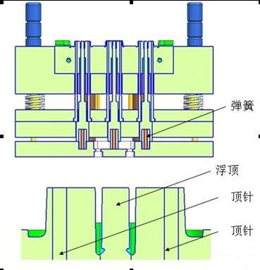

       大家都知道产品上有卡勾、侧孔位是需要跑斜销、滑块的,但有的时候会没有空间跑,这个时候是考验模具设计的功力的时候了,最近我想聊聊先辈们在倒扣上的一些设计技巧,能够让我们举一反三就算我们把它真正掌握住了
    我们经常会碰到一些产品,会有一些0.5-1.0mm左右的小倒扣,而又没有足够的空间跑斜销,这个时候唯一的解决方法就是强脱了。而如果模具设计的不好的话,强脱就会造成卡勾被拉断掉失去功能。这个时候,采用浮顶机构是个比较好的办法
看上图,是一小按键,从右图的剖面看有个0.5mm的小卡勾,做斜销明显是没有空间的,这个时候,就要采用浮顶这个办法了,如下模具图。这个顶出结构其实就是二次顶出的一种简化形式,为了节约成本,就无需2组顶出板了
该结构原理基本上是这样:浮顶下方装有蓝色弹簧,弹簧处于压缩状态,压缩比取0.4-0.42.顶出开始,浮顶在弹簧的作用下,跟随产品一起顶出,当浮顶上的限位碰到B板不再运动(此顶出距离需要计算好,倒扣处胶位脱离型腔,给产品倒扣腾出可以变形的空间),产品在旁边顶针的作用下继续顶出
   下图也是浮顶的机构,细节稍有不同,大体一致
