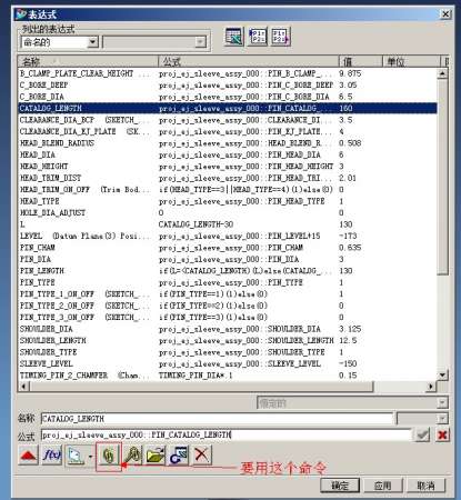

[注塑模具] 在创建标准件时,抓取参数失败,是什么原因呀

要用部件之间的引用这个命令
发表于 2013-4-26 09:47:03 | 显示全部楼层
这样的问题能搞清楚,UG应用上层次了,顶史老师{:soso_e179:}
