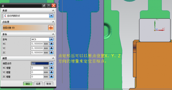

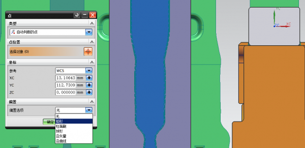

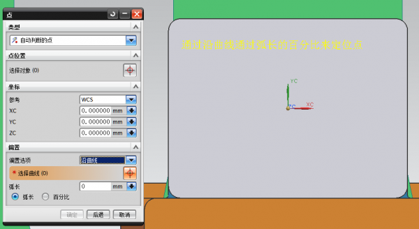

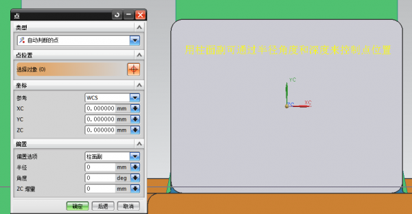

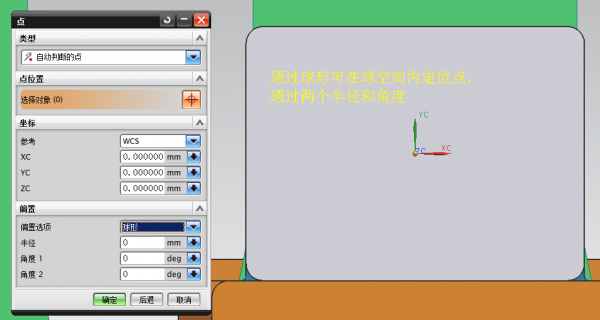

级进模向导放置标准件时怎样快速定位这个直接影响到画图的效率,如果能灵活用好偏置选项里的五个工具就可事半功倍
这个很好理解,打开对话框试试就知道了
