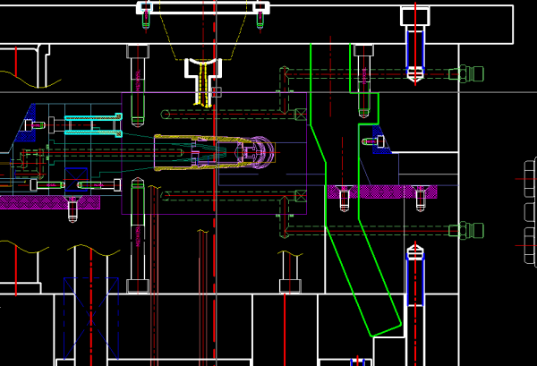

产品粘前模,然后下个弹块,刚好弹块下行位,为实现让行位赶在弹块前面进去,用带台阶铲基来实现,不知谁有这种结果的3D
谁有铲基带台阶的3D模图参考? 图63818

你的情况如果有这个空间做个油缸是最好的了,可以先让行位先复位,弹块就有地方顶回去
【华为网盘】延迟滑块2D结构.rar
谁有铲基带台阶的3D模图参考? 图63823
