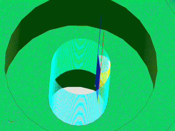

我用UG铣圆总是会小一点,拿给钳工配合的时候总说你铣小了。请问各位大侠有什么方法解决这个问题啊?  这个是我光刀的路径!! 请问是刀路问题还是机床问题还是UG本身铣圆问题啊?   该怎样解决这个问题。 本来想配的铣,但是有时候芯子车的还没有回来,只有按数铣,车的芯子是按负余量车的。只要CNC按数加工就可以配进去了。但是每次铣的都是铣小了?
有人说我这样光刀不对,耽误工夫,建议是浅的直接一刀过,深的分几刀过。这些方法也试过了,但是这样走的话铣的一愣一愣的,像个很大的正多边形。  你们有什么方法,?

发表于 2013-4-22 22:18:41 | 显示全部楼层
正常情况都会让刀的了,没锣大算幸运   具体让刀多少,看实际情况
发表于 2013-4-22 22:24:10 | 显示全部楼层
失水鱼ˇ 发表于 2013-4-22 20:13
直接一刀也走过,但是走的会一愣一愣的  就好像正多边形似的
机床的问题。。。
圆走的不顺。。。
可以试试固定轴里面的方法。。。把切削参数里面,最后一个步长改成小一些。。。
这样的程序出来就是多段圆弧连接的。。。像你这样的机床肉眼看出来停顿的话,把这个停顿加多。。。多到一定程度就看不出来了。。。
我现在用的机床来锣,程序编的是整圆,但是机床实际上是分四段圆弧来走。。。如果你把这四段每段拆分成100段
那么程序会加长,但是相应的,密度增加之后出来的表面粗糙度就会变好了
比如你一个很光的平面上有一个1X1的方很粗糙。。。。那看起来就觉得不行。。。但是如果你把整个平面都做成这样的粗糙度,那就会感觉这个面不错的。。。粗糙度都均匀的。。。
步长就是控制这个距离的。。。即时一条直线,你设定了步长之后也会分成多段程序来走

 楼主| 发表于 2013-4-23 08:36:33 | 显示全部楼层
admin 发表于 2013-4-23 00:18
还要用校表测一下刀摆。机床主轴精度、主轴和刀头配合精度、索咀精度、刀具精度等都很容易影响刀摆精度 ...
如果是有刀摆的话  工件也只能锣大啊。 怎么会小呢!  搞不懂啊。  而且也测过刀摆了,在2S以内
