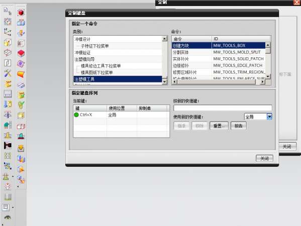

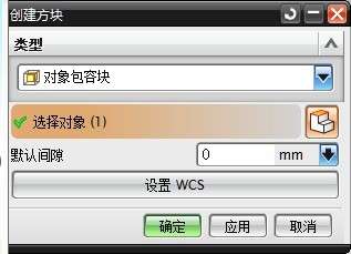

[UG设计] UG MoldWizard创建方块指令可以设置快捷键吗?
发表于 2013-4-14 22:42:17 | 显示全部楼层 |阅读模式
那这个可以设置快捷键吗,别人在用喔
发表于 2013-4-15 08:30:37 | 显示全部楼层
要先打开注塑模工具,再设置快捷键
