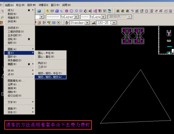

我们在工作中,不管是哪个软件,不是任何操作都有快捷键的,AUTOCAD、办公软件或UG里怎样快速执行一个没有快捷键的指令?

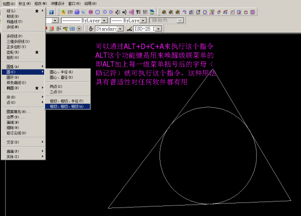

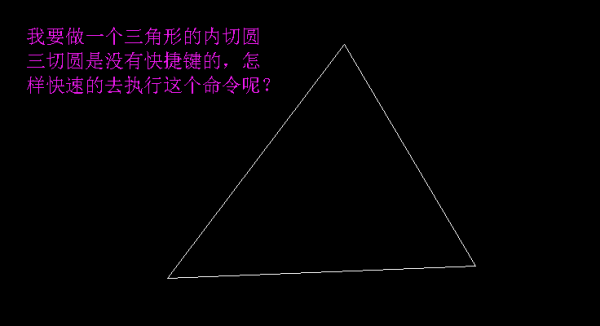

我们拿AUTOCAD画3切圆为例,来阐述一下ALT功能键唤醒级联菜单的用法

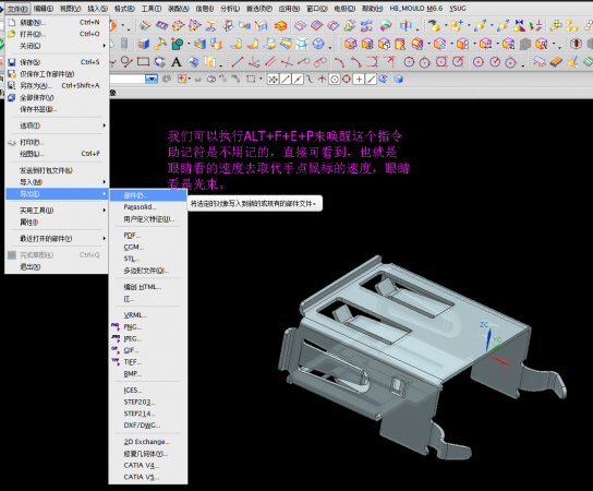

大家可去其它软件去试试如UG的导出部件也是经常用的看图示操作
我们可以执行ALT+F+E+P来唤醒这个指令
助记符是不用记的,直接可看到,也就是
眼睛看的速度去取代手点鼠标的速度,眼睛
看是光束。
