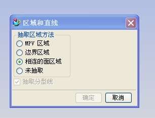

UG4.0抽取相连的面区域这个命令在UG7.5用什么代替了
用中间那个命令可以取代?

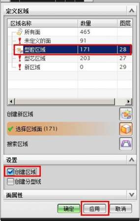

发表于 2013-4-13 22:26:44 | 显示全部楼层
先分析,然后创建,新版管理还直观一点,实际是差不多的
