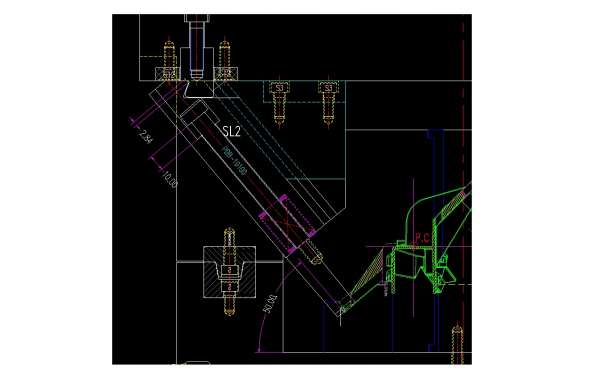

前模斜行位,有没有说超过多大的角度就不能做斜行的?做不了斜行,是否可以直接做弹针弹出呢?

g一般地,大于30度不好做,可以用一种弹块式,我给你一个例子如下图
