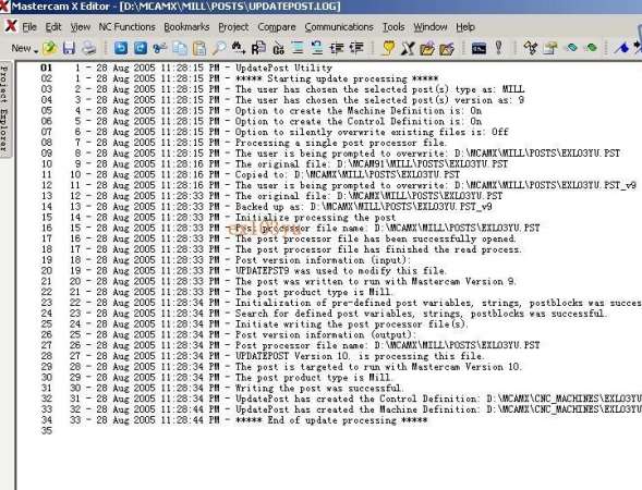

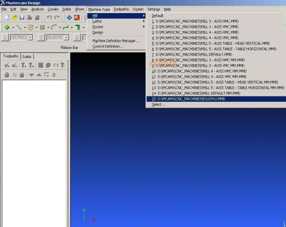

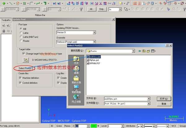

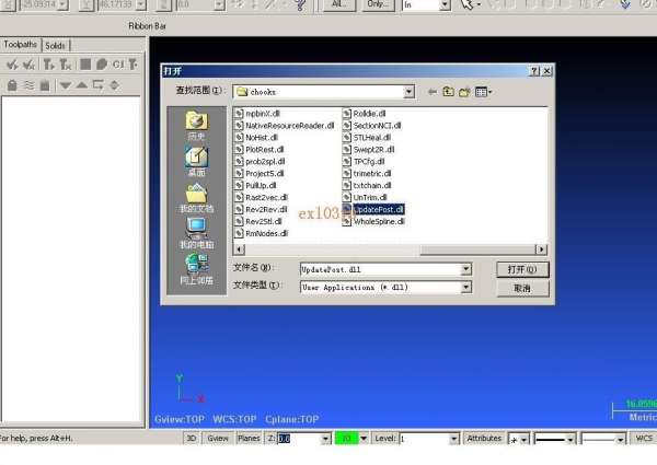

把MCAM9的POST移植到MCAM X 首先开启MASTERCAM X 按ALT+C,按第一幅图调用 按第二幅图选择9版本的后处理 按几个OK后,会处理成X版的POST(看下图3)和机床类型. 按第4幅图那样选择加工机床,则后处理就是那个机床的了
查看: 2638|回复: 3
[网盘资源] 把MCAM9的POST移植到MCAM X
发表于 2013-4-10 11:23:41 | 显示全部楼层 |阅读模式
首先开启MASTERCAM X
按ALT+C,按第一幅图调用
按第二幅图选择9版本的后处理
把MCAM9的POST移植到MCAM X 图62985
把MCAM9的POST移植到MCAM X 图62982
把MCAM9的POST移植到MCAM X 图62983
把MCAM9的POST移植到MCAM X 图62984
