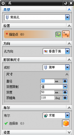

首先先建立一个方体,如下图所示
再点开,插入,设计特征,孔,这个功能。如下图所示
点击体上的一个面,然后会进入草图模块。如下图所示

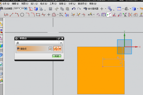

可以利用,草图中点功能,进行多个点的创建,如下图所示
可以根据草图中提供的约束进行标柱出想要的距离。
完成草图,可以得到以下所示的多个孔
完成如下图所示
