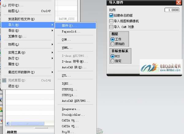

STEP 1、打开软件。单击【文件】-【导入】-命令在导入菜单中列举了导入类型,如部件、Parasolid、IGES、STEP203和DXF/DWG等。这里执行部件命令,弹出“导入部件”对话框,如图所示:
秋风作品之UG数据转换技巧文件的导入与导出 图62331
UG NX 部件导入

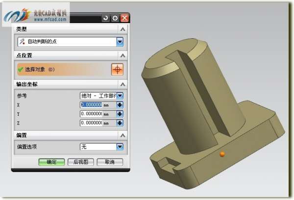

STEP 2、保持系统默认设置,单击【确定】按钮,弹出“导入部件”对话框,选择要导入的部件,单击确认。弹出“点”对话框,设置导入部件的位置。单击确定后还会继续弹出点对话框,这时我们可以连续导入多个同一文件。取消即可。图中为导入后的部件:
秋风作品之UG数据转换技巧文件的导入与导出 图62332

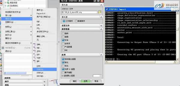

STEP 3、导入STEP 203文件。单击【文件】-【导入】-"STE203"弹出“导入自STEP203选项”对话框,在“导入自”栏下单击文件夹按钮,弹出“打开”对话框。
秋风作品之UG数据转换技巧文件的导入与导出 图62333
UG NX 导入自STEP203

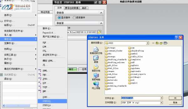

STEP 1、执行“文件一导出”命令如图1-133所示。在“导出”菜单中列出了UG文件导出类型,如部件IGES、STEP203、DXF/DWG和修复几何体等。执行“STEP203'命令弹出“导出ISTEP203选项’对话框,如图所示:
UG NX 数据的导出
STEP 2、在“导出至”栏中设置文件导出后所在的位置。切换至“要导出的数据”选项卡,选择导出的文件类型,如曲面或实体。
秋风作品之UG数据转换技巧文件的导入与导出 图62334

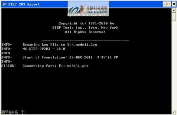

STEP3、单击确定按钮,弹出“STEP 203 Export”对话框,如图所示,表示已经开始导出文件,当对话框自动关闭后则表明文件已经导出成功。如果取消直接关闭对话框即可。
UG NX STEP 203 Export
秋风作品之UG数据转换技巧文件的导入与导出 图62335
