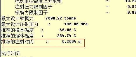

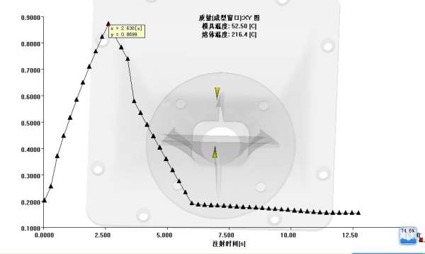

为什这个时间跟实际的注塑时件差好几倍?

发表于 2013-3-26 08:38:55 | 显示全部楼层
这个选项是成型工艺窗口中的时间与质量的X,Y图,如是想看推存注速时间可把日志打开(如图所示)
要看实际的注塑时间要在流动分析中打开填充时间
优胜模具 + 4 积极回帖系统随机奖励Q币
发表于 2013-3-27 08:23:50 | 显示全部楼层
你这个看的不对啊,fill项就可以看到。
另外,把流道做出来,分析的时候选项选择精确分析会更准一些,不过时间会慢很多。
再说,实际上注塑时间与这个肯定不同,会涉及调机的各方面来优化。
这个仅是辅助前分析,要结合调机经验。
