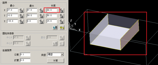

等高精加工的额外毛坯值到底怎样算?
额外毛坯的值怎样理解?是图中的相同高度的相邻刀路间距(直线AB-刀具直径D)与额外毛坯对比,
还是某一高度连接起来的槽宽度(直线AB)与额外毛坯对比。
我想在型腔指定的深度5/8/18等位置以上走型腔,深度5/8/18等位置以下走层。那额外毛坯的值怎样算?

 楼主| 发表于 2013-4-9 08:15:09 | 显示全部楼层
还是没有解决问题,现在我只是知道设置额外毛坯可以把刀路连接起来
