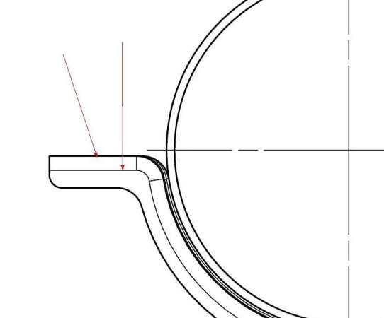

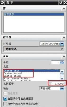

关于8.5的打印设置,现在8.5的打印这里有些变化,在坛子里面看见有的朋友就遇到问题了,不是8.5的问题,是你没有设置好!
一般咱们就用到前面的三个(红框里面的)细实线 正常线 粗实线  我的英文不好也是瞎蒙的,你就在下面对应的比例因子里面输入 记得敲回车键 才能彻底修改 我自己设置的比例分别是1.5 2.5 3.5 大家可以参考一下,根据这个方法修改了 大家的打印正常了没有?有什么问题大家提出来  咱们再一起想办法!
