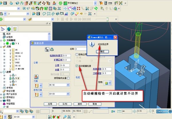

[PowerMILL] 用残留边界遇到的碰撞问题

貌似这功能没法用!

换一种方法:残留边界和碰撞边界做布尔运算或者计算出刀路之后碰撞检查
