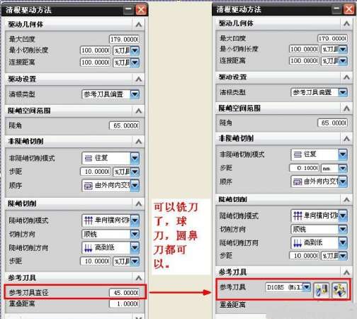

把FLOW CUT中的参考刀具直径转化为真实刀具 UG参与刀具清根光顺,现在可以像型腔铣一样的参与实际的刀具了(比如D10R1和D10R5)这样的刀具,刀路更加好控制了。: 新增环境变量如下 变量名: UGII_CAM_USE_TRUE_REF_TOOL 变量值: 1 A7.5版本可以
查看: 2104|回复: 0
[原创教程] 把FLOW CUT中的参考刀具直径转化为真实刀具
发表于 2013-1-16 11:42:17 | 显示全部楼层 |阅读模式
新增环境变量如下
变量值: 1
A7.5版本可以
把FLOW CUT中的参考刀具直径转化为真实刀具 图59793
