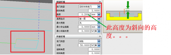

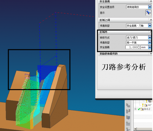

如图,两个图片里的参数是不是不一样的?我有啥区别?记的在UG4.0里面这两参数是统一的呀?是不是这样啊?

发表于 2012-12-27 11:41:43 | 显示全部楼层
UG7.5进退安全距离的菜问 图58947
UG7.5进退安全距离的菜问 图58948
