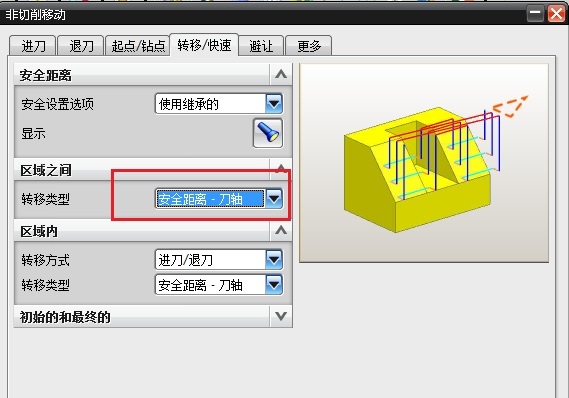

ug抬刀功能安全距离-刀轴请大师分析一下?
查看: 3264|回复: 1
[UG后处理] ug抬刀功能安全距离-刀轴请大师分析一下?
发表于 2015-12-3 09:33:47 | 显示全部楼层 |阅读模式
发表于 2015-12-3 09:54:39 | 显示全部楼层
1、就是指安全平面距离的数值
ug抬刀功能安全距离-刀轴请大师分析一下? 图95539

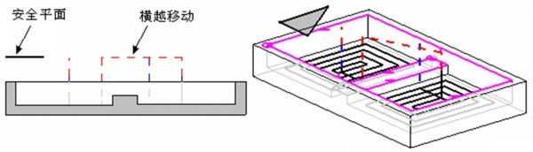

2、刀具路径从一个切削路径以安全平面距离到下一个切削路径的移动方式示意
ug抬刀功能安全距离-刀轴请大师分析一下? 图95540

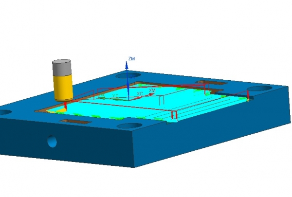

3、刀具路径切削以安全距离到下一个切削路径、刀路效果查看
ug抬刀功能安全距离-刀轴请大师分析一下? 图95541
