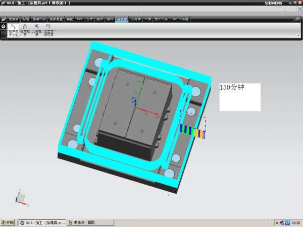

今天做了一块凸模,优化了一下刀路,竟然可以节约大把时间。华为网盘附件:

一般开粗刀具中心都要走到边界上去,而作辅助体可以控制只让刀具的切削刃刚出来一点点,
空刀更少,又不容易崩刃。
