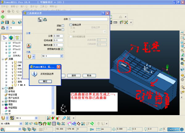

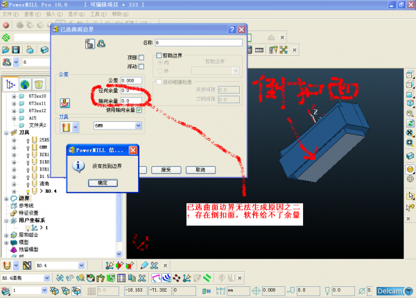

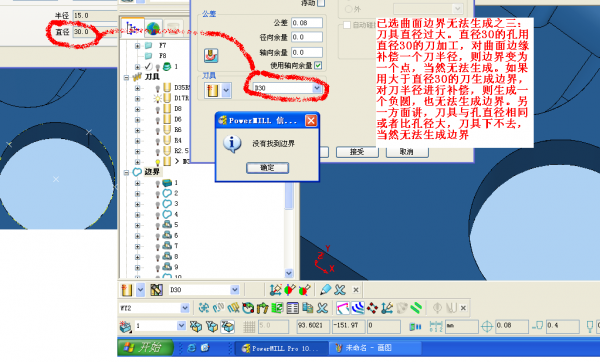

[原创教程] 谈谈几种无法生成已选取面边界的情况

还有直身边也不行吧?
