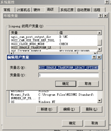

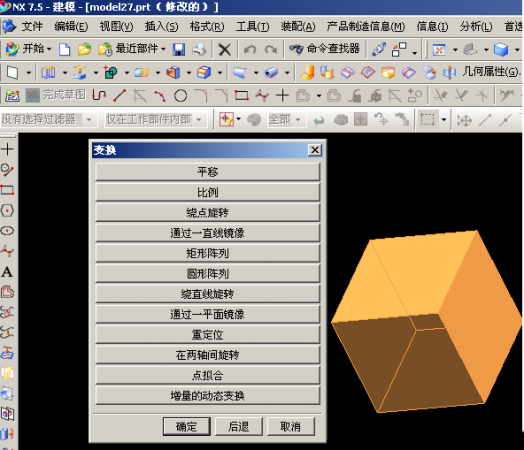

将高版本的“变换”改为4.0版本样式的环境变量
是4.0以上的高版本,设定了变量后,变换功都能和NX4.0的一样
其环境变量就是:
UGII_ENABLE_TRANSFORM_LEGACY_OPTIONS=1

发表于 2015-8-10 22:28:21 | 显示全部楼层
为什么我改了还是没有变化啊  求教学
发表于 2013-10-10 09:03:24 | 显示全部楼层
我怎么改不成功呢?求高手指点。我电脑装了UG8.0和4.0.
发表于 2012-10-14 22:53:40 | 显示全部楼层
好办法,试过了,OK,谢谢分享!

发表于 2012-11-22 22:43:56 | 显示全部楼层
谢谢了,问题解决了
发表于 2012-11-24 14:23:12 | 显示全部楼层
成功实现,感谢楼主。
