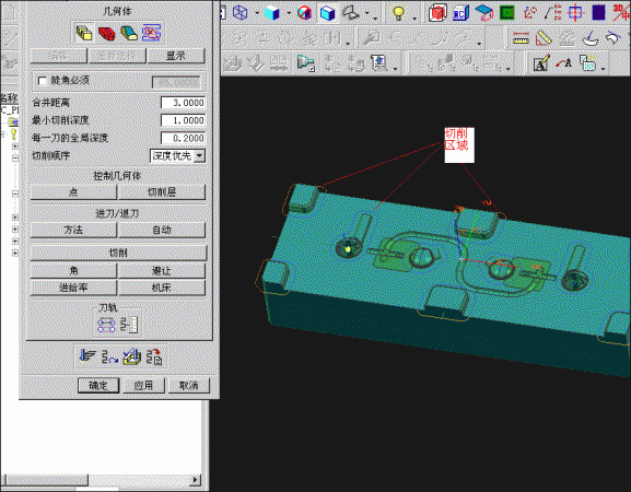

   开粗虽然方法单一,但也有其技巧,很多人认为,UG的开粗没有PM  CIM等好用,但是掌握一定的技巧仍然是必要的,现对平日积累的一些经验作一介绍,欢迎共同讨论
一般来讲,UG开粗优先使用跟随部件,但是此方式跳刀多,刀路看起来实在扎眼。不过利用干涉面可以很好解决这个问题没有干涉面的刀路
设置了干涉面的刀路,干涉面距离毛坯一个刀半径左右,高度略高于一个刀底R值
关于单刀铣(profile)虽然和等高刀路相似,但二者也有区
别。特别是等高带开粗时,除非很有把握时才用等高,但用
profile更保险。
    一个概念:等高是精加工刀路图示为2种刀路计算的切削区域想想看,如果在等高刀路中,若切削区域之间还有残料相连,
可能会发生什么后果?当然此例用等高做中加工更合理
为减少跳刀,尽量指定一些进刀刀点。相对默认进刀,刀路明显好看一些,合理一些,比较一下3楼未指定进刀点的方式,下图为指定进刀点
