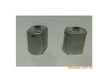

  此产品,我用0.5厚的料,产品壁厚最薄为0.43,分三步拉伸,第一步拉圆,第二步拉圆与圆弧,第三步成型完(圆弧变成产品扁的)
   现在就是产品扁的方向外观没有拉光滑,,  圆的方向外观可以
   是不是要用0.6厚的料拉伸才行

没做过呢!是不是R角不够大

是不是这样的,直的面留料快,转角那里留料慢,所以导致表面不光滑
