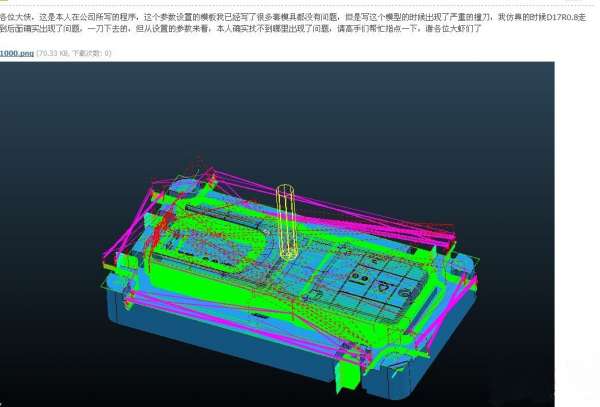

发现这刀路参数中:公差和余量十分有问题,这正正是造成撞刀的过切的原因!好多兄弟会说:不是吧!当然简单的图是应该不会出现这样的问题,但图形复杂和图中有烂面软件计算时就不是那么好说话的了!上面出现问题的图档,经我改参数后重新计算一切正常,不管你信不信?反正我信了!
下面给各位兄弟一点点建议:
(1)公差有做刀路是不要给太大,开粗给个0.03是没事的,太大就不知道了,自己看差办!
(2)第2刀的余量要比第一刀的单边大0.05--0.1这样!原因:有编程经验的人都知道这样会防止擦刀边和避免重复一粗走过的区域!
(3)编程时还是要多细心!
