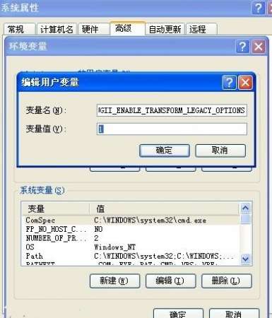

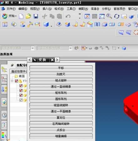

轻松将NX8.5 NX7.5 NX7.0 NX6.0..高版本的变换功能弄成NX4.0一样!!!版主记得帮忙加分哟 设定变量UGII_ENABLE_TRANSFORM_LEGACY_OPTIONS=1就能打开跟4.0一样。

发表于 2012-9-28 15:14:34 | 显示全部楼层 |阅读模式
轻松将NX8.5 -4.0高版本的变换功能弄成NX4.0一样 图51797
轻松将NX8.5 -4.0高版本的变换功能弄成NX4.0一样 图51796
